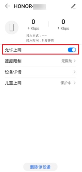

方式一:通过荣耀智慧空间 App设置
  • 手机连接到路由器的 Wi-Fi。
  • 打开荣耀智慧空间 App,登录与路由器绑定的帐号。
  • 在首页中点击您需要设置的路由器,进入路由器管理页面。
  • 点击接入设备,点击您想要拉黑的设备。关闭允许上网开关,点击确定即可拉黑该设备,禁止该设备连接 Wi-Fi。
  • 接入设备列表中标注为“[自己]XXX”的设备,用于登录荣耀智慧空间 App,不能对该设备进行拉黑操作。
  • 通过网线连接的设备没有“允许上网”这个选项,不能对该设备进行拉黑操作
  • 若您想要将设备从黑名单内移出,在路由器管理页面点击接入设备,在黑名单设备列表中找到您想要解除黑名单的设备,点击允许上网 > 确定 即可。
  • 若您已经在路由器 Web 配置界面设置了开启白名单模式(更多功能 > Wi-Fi 设置 > Wi-Fi 访问控制),当进行允许上网开关操作时,开启就可以将该设备加入白名单,关闭则是将该设备从白名单内移出,此时设备将与路由器 Wi-Fi 断开连接。
方式二:通过电脑 Web 配置界面设置
  • 电脑连接到路由器的Wi-Fi(或者电脑连接到路由器的 LAN 接口)。在浏览器地址栏中输入192.168.3.1登录路由器 Web 配置界面。
  • 运营商专供版本 Web 配置界面地址可能有所不同,具体请您以产品底部铭牌显示的实际地址为准或咨询相应运营商。
  • 若是支持网口盲插的路由器,则不用区分 WAN/LAN 接口。
     2. 点击终端管理。找到您想要拉黑的手机或电脑。关闭该终端的允许上网开关,即可一键将它拉黑。
