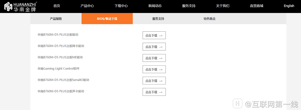

华南金牌B760M-D5 PLUS还特别提供了神光同步的软件,这个在官网可以下载,只是目前看起来比较粗糙,好在想要的功能都有也不难找,可玩性还是不错的。
